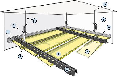

Потолки реечные металлические
Применяются, как правило, в помещениях с повышенной влажностью с целью отделки, скрытия комуникаций. Не требует дополнительной отделки. Видимая поверхность - ряд металлических профилей, имеющих покрытие (несколько вариантов цвета). Вес 1 кв. м - около 5 кг. Относ видимой поверхности от несущего перекрытия: от 150 мм до 1 м, ширина модуля (шаг) 100 мм.
